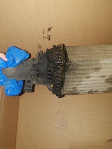

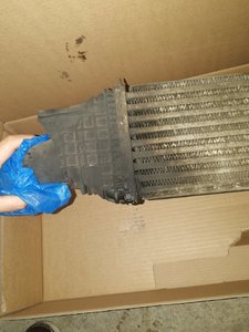

  7. ReeBeeSee
    ReeBeeSee Новичок
    22 окт 2018
    6
    Республика Крым
    =Проблемма решена, был подсос воздуха в системе, а конкретно дырка в интеркуллер. Так что езжайте на дымогениратор и смотрите подсос воздуха у кого аналогичная задача.=
