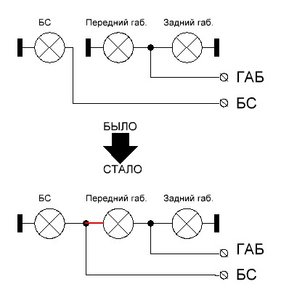

    Вот я, колхозник, предлагаю более простой способ отключения ПЕРЕДНИХ габаритов при включении ближнего света: от габаритной лампы отцепить массу и эту клемму лампы соединить проводком с клеммой лампы БС.
    В случае, если включены просто габариты, а БС выкл., габаритная лампа будет с одной стороны питаться своим плюсом, а с другой будет соединена с массой через спираль БС, сопротивление которой очень мало и на яркость свечения габаритной практически не влияет.
    Как включили БС - на обеих клеммах передней габаритной лампы станет "+", и она погаснет. Задний габарит как был включен, так и остался.
    В итоге визуально линзованные фары смотрятся красивее, если светится только линза в режиме БС. Да и рефлекторные лучше смотрятся, если в них стоят яркие белые лампы, их не желтит тусклая желтая засветка от габаритной.

    Поддерживаю, только взять плюсы с ближнего и дальнего и развязать двумя диодами, достаточно 1 амперных.
