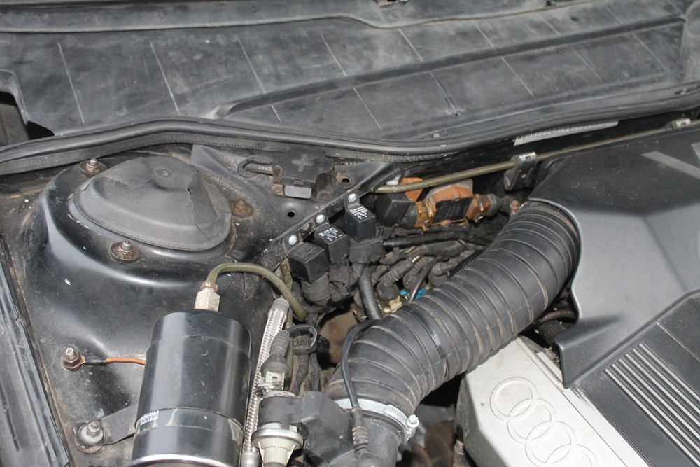

    Для работы нам понадобиться:
    1 Реле 30 ампер с разъёмом.
    2 Предохранитель 30 ампер с разъёмом.
    3 Концевой выключатель любого типа, но чтобы в нажатом состоянии цепь была разомкнута, например, дверной.
    4 Немного проводов, изолента и паяльник.
    Места подсоединения:
    1* Постоянный + с сечением, выдерживающим 30 ампер.
    2* Провод управления втягивающим реле стартера +.
    3* + при включении зажигания, сечение любое.
    4* Провод возбуждения генератора (синий тоненький).
    5* Концевик.

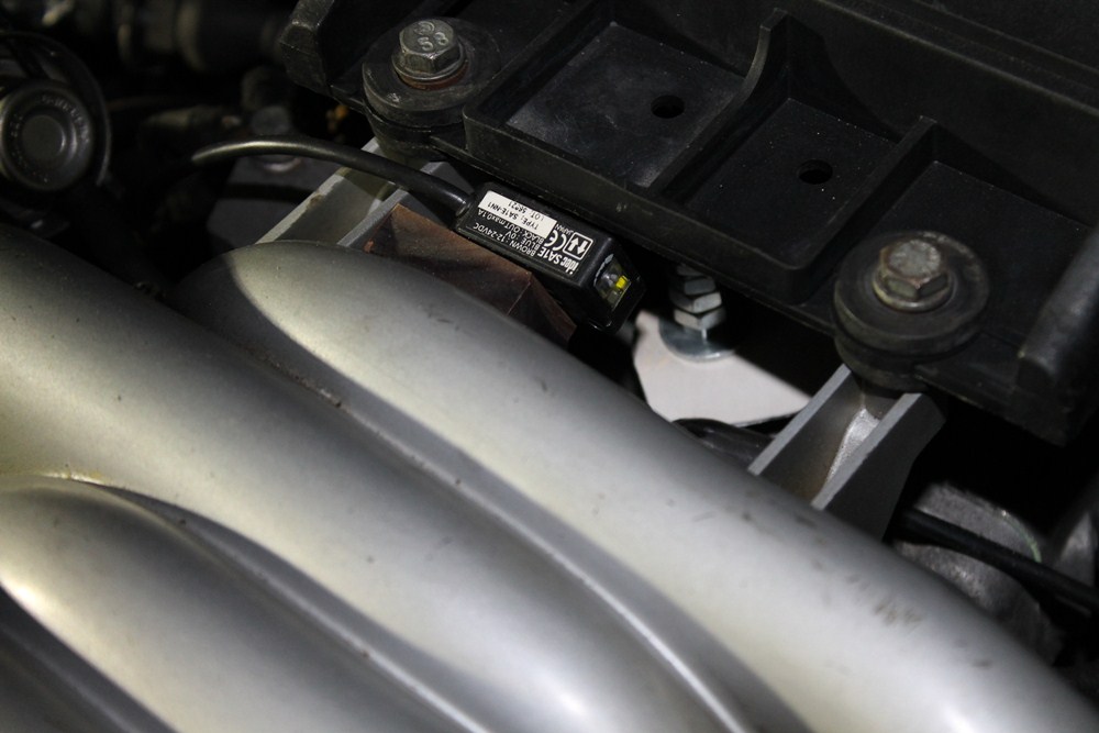

    Самое сложное здесь нормально установить концевик на дроссельную заслонку, чтобы в полностью закрытом состоянии она своими внешними (рычажками, полумесяцем и т.п) нажимала на концевик (цепь разомкнута), чуть открылась, отпустила концевик (цепь замкнута).
    Соединяем в следующем порядке:
    1* - 2 - 1(контакт 30)
    1(контакт 87) - 2*
    3* - 5* - 1(контакт 86)
    4* - 1(контакт 85)
    Что получаем:
    Садимся, включаем зажигание, далее руки свободны, пока включаем первую передачу, нога уже запустила двигатель. Как только включился генератор, повторного включения стартера уже не произойдёт (жми газ сколько хочешь). Если случайно дернулся в пробке и заглох, не отпуская педали, машина в ту-же секунду снова заведётся.
    У меня концевик заменён на оптический датчик, а на заслонке сегмент белого пластика для сработки датчика.
    Расположение реле, не помню уже какое из них))
    Обычный запуск останется как был.

    А если Зарядка накроется, что тогда?

    Да, это слабое место, можно подумать над защитой, или обращать внимание на индикацию на панели. При неисправности просто вытащить предохранитель. У меня генератор перебран полностью, я спокоен. Да и услышишь, на крайний случай, что стартер включаться станет на ходу при нажатии.
    Я защиту не делал, на усмотрение.
    Простейшая защита будет в виде зуммера, сработавшего при поступлении + на провод втягивающего при заведённом двигателе:nod:

    Один вопрос мучает. Зачем? Куча лишнего геммороя, усложнение конструкции и потенциально возможные проблемы. Если зажигание включается ключом, то вообще бред какой-то, доверни ключ в положение "старт" и завел уже.

    Не представляю как в пробке поможет. Трогаешься, газ нажат, сцепление отпускаешь, глохнешь тут же стартер начинает крутить, а ты то на передаче. Так и въехать легко в кого то можно.

    Да, это верно подмечено. Несмотря на мою любовь к рукоблудству и подобным фитюлькам, я у себя, сам понял, делать не буду - опять же потому, что моновпрыски не любят заводки двигателя с поднажатой педалью газа, мозги чумеют (могут появиться ошибки). Двигатель должен просто спокойно завестись на ХХ.
