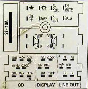

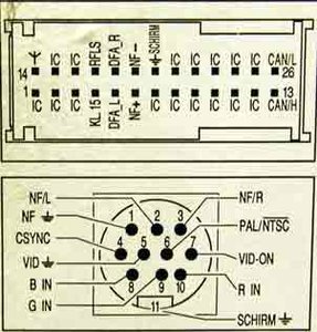

    Добрый день уважаемые одноклубники.
    Вопрос в общем в следующем, до последнего времени имел в своей машине родную магнитолу RNS-D (Audi Navihation Plus) и акустику BOSE. На днях приобрел себе новую магнитолу с более богатым функционалом. Теперь передо мной встал вопрос, как заставить BOSE работать с нештатной магнитолой.
    Теперь вопрос к знающем людям - как это сделать?
    На новой магнитоле, есть как и выходы к колонкам, так и тюльпаны для подключения 5.1 системы с внешним управлением усилителя.
    Я как то краем уха слышал, что надо подключить передние динамики от старой магнитоле к новой, а с задними, что то надо мутить с тюльпанами и тому подробное, вот об этом и хотел поподробнее узнать.
    За ранее всем Спасибо!
    Вот схема родной магнитолы и моё предположение (схема №3), если сделать так как на последней схеме, что то может получиться, в принципе усилок должен запуститься, но вот саб запуститься или нет - это уже другой разговор.
    Не пинайте я нифига не электрик :icon_suicide::

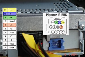

    если автор не против и что бы не создавать отдельную тему, тоже спрошу. возможно ли подключить штатный сд ченджер к pioneer по ip bus?

    Я не против, только по моему на 99.9 % что, как не крути, а работать штатный чейнджер не будет от не родной магнитолы!!!

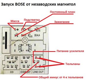

    Итак, сегодня подключил магнитолу, всё работает и передние и задние динамики и родной сабвуфер BOSE.
    В принципе, моя предполагаемая схема подключения сработала, всё играет и довольно таки не плохо, ожидал худшего результата.
    Затраты только на 2 тюльпана.
    Так, что кто ещё думает над подключением, вешайте по схеме!!!

    Блин такая канитель!подклюючил как на схеме!2тюльпана на задние колонки два передних на прямую к могнитоле!все работает кроме саба!тоесть он работает только по звуку как наушник на плеере!очень тихо!мож я в чем то ошибся?

    По схеме все понятно. Не подскажите по цветам проводов. А то бывший хозяин отрезал фишку, тюльпаны подключил ну задние играют тише и саб не работает. Заранее спасибо

    Избавиться от щелчков можно развязав сигнал от головы к штатному уилителю кондёрами 0,1 ... 1 мкф.

    Голова должна быть с 6 вольтовым выходом RCA/ А у тебя наверно недорогая 2 вольтовая. Щелчки я у себя убрал. Запитал заднюю акустику напрямую от сабовой фишки...
