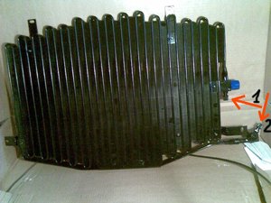

    На фотке ниже новый радиатор на нем две трубки цепляются и два датчика стоят. Судя по Etke под цифрой 1 - предохранительный выключатель компрессора кондиционера, под 2 - выключатель высокого давления! Куда что можно прикрутить??? :sluni:
    Просто я подумал что кондиционерщик перезаправил и вот на компрессор лишняя нагрузка - вот и машина тормозит, а может и действительно так все и должно быть! А в машине кайф блин :rock:, только не едет :cry:

    вот под номером 47 указан золотник, который вставляется в сосок проверки высокого давления.
    появились на кондеях, где уже 134 газ

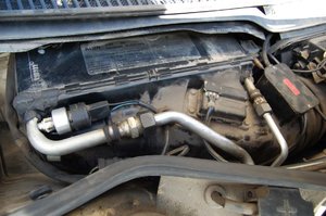

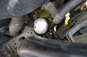

    ДРОССЕЛЬ при работе кондера типа пшик - пшик - пшик, глушу - он где-то за 5 сек медленно в постоянное пшик и все тише и тише - почти не слышно - все же движок работает (может и дольше но уже сомневаюсь что шипит, не слышно и не понятно)!
    При включении кондея движок медленно приостанавливает свой холостой ход на 100 где-то и так же нормализует его секунд за 3-5, но меньше холостой чем без кондея.
    Трубки в районе испарителя - толстая вся в испарине, инеем не покрывается(сфоткал), осушитель реально чуть ли не в воде (тоже на фотке видно), тонкая трубка теплая!
    Но у меня еще проблемка с заслонкой, пока не устранил
