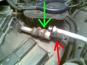

    Вчера вечером открутил шланг где дроссель. А как дроссель то вынимается? Он вылез сантиметров на 5-7 и все, дальше не лезет, рвать с силой не стал! На фото гляньте.

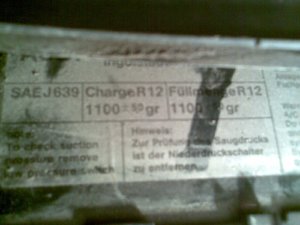

    У меня на испарителе написано 1100+-50 R12, это что, мне 1100 грамм фреона походу надо? :shock: Фото прилагается.

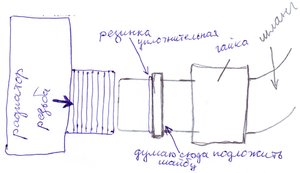

    Поменял на новый, но вот вопрос, нижнее соединение радиатора с шлангом, не притягивается до конца (на фото нарисовал), затянув до конца у шланга в соединении все равно есть люфтик пол милиметра, может и меньше, но есть! Думаю открутить гайку и стальное кольцо под гайку подсунуть!? Не должно же быть никаких движений в соединение же?

  20. ser_gr72
    ser_gr72 Старожил
    23 окт 2006
    28.445
    брызни масла или смазки и тяни.
    этот выбрасывай и купи новый.
    да
    не помешало бы новую резинку.
    может лучше гайку с торца укоротить?
    милиметр-полтора отрезать
