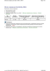

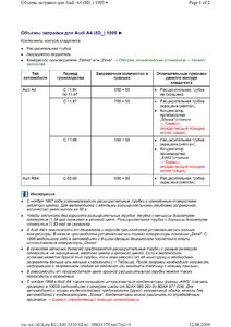

    народ подскажите сколько нужно фреона в систему кондиционера А4 В5 1,6ADP 96 г.в. (по букве кузова 97 год) и сколько нужно масла? Система сейчас полностью пустая.
  10. ser_gr72
    ser_gr72 Старожил
    23 окт 2006
    28.445
    смотри

    ser_gr72, спасибо. Вопрос еще есть. У меня трубку вырвало из копрессора от удара, вышел весь фреон и похоже масло тоже вытекло. Есть Балон на 500 мл типа с маслом уже внутри Xado. Есть специальная насадка для заправки. Если я залью не 650 как указано а 500, и хватит ли масла которое идет в балончике или масло нужно доливать отдельно? Написано что 250 в копрессор и 250 в систему - т.е. 500 всего?
  12. ser_gr72
    ser_gr72 Старожил
    23 окт 2006
    28.445
    там написано, что всего в систему нужно 250.
    и в сменном компрессоре тоже 250.
    т.е. если меняешь компрессор на новый, то масло в нем уже есть и на всю систему.
    газа надо 650 грамм, а масла тебе надо максимум 50 грамм добавить.
    т.е. 500 не хватит, а лишнее масло не нужно.
    газ в граммах, масло в милилитрах.
    масло заправляют-добавляют после вакуумизации перед заправкой,
    если система уже закрыта через клапан
    если еще нет, то через любое отверстие компрессора влить вовнутрь.
    или

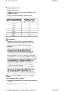

    Все ОК будет тогда,когда у тебя всистеме будет находиться R134a-650+50,и масла 250мл! И при этом давление кипения будет лежать в пределах 2.2-2.6 атм.,а давление конденсации 14-17атм, и не превышать 19 атм, при температуре 25 град.
    Ещё раз повторюсь: любой кондиционер заправляется по весу, а проверяется по давлению!:umnik:
