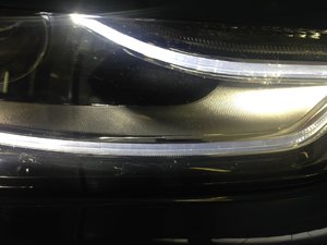

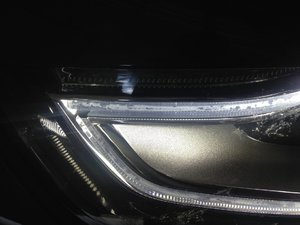

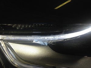

    На левой фаре в трубке ходового огня видна влага. На другой фаре влаги нет.
    Дилер отказывается менять фару по гарантии.
    Обращение в представительство ничего не дало - отфутболивают к дилеру. Типа ДЦ сам определяет гарантийный случай или нет.
    Прикладываю переписку представительством.
    Кто что посоветует?

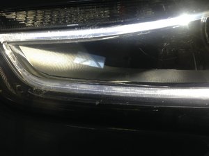

    В дополнение к моему обращению 977380 высылаю фото левой и правой фар - для сравнения.
    Дословный ответ от дилера, взятый мною с личного кабинета <Мой Major> 06,07,2016 В ОБЛАСТИ ПРОХОЖДЕНИЯ ПУЧКА СЧЕТА КАПЛЕОБРАЗОВАНИЕ\ЗАПОТЕВАНИЕ - ОТСУТВУЕТ НА РЕСНИЧКЕ ЛЕВОЙ ФАРЫ ПРИСУТСТВУЕТ ЛЕГКОЕ ЗАПОТЕВАНИЕ - БЕЗ КАПЛЕОБРАЗОВАНИЯ< СОГЛАСНО TPI 2005601 \20 ИНФОРМАЦИЯ ОТ ЗАВОДА ИЗГОТОВИТЕЛЯ - НЕ ЯВЛЯЕТСЯ ДЕФЕКТОМ, ЯВЛЯЕТСЯ СЛЕДСТВИЕМ ЕСТЕСТВЕННЫХ ФИЗИЧЕСКИХ ПРОЦЕССОВ И НЕ ТРЕБУЕТСЯ ПРОВЕДЕНИЯ РАБОТ. Я еще могу понять, если бы дефект был на обеих фарах. Типо, не знаю, молодой человек, где вы катаетесь: в каких-то специфических условиях и тд и тп. Но, если на правой фаре таких следов нет, на на левой - есть, Значит имеет место дефект левой фары.
    Обе фары стоят на одной машине и эксплуатируются в абсолютно одинаковых условиях! И <естественные физические процессы> - также идентичны для обеих фар Не нужно мне пояснять, чем занимается представительство. Я сам работал в представительствах автопроизводителей 12 лет Имеет место заводской дефект детали НА ГАРАНТИЙНОМ автомобиле.Вопрос чрезвычайно простой. В случае отрицательного решения, следующее обращение будет официальным, со ссылками на нормативно правовые акты и законы.

    23.04.2016 при прохождение ТО 1 было указано на запотевание диодной трубки ходовых огней на левой фаре. Зафиксировано в заказ наряде. Договорились повторно приехать , когда установится теплая погода, дабы исключить воздействие влаги.
    06.07 я повторно обратился на Ауди центр Юг с данной проблемой. Получил отказ в Лице мастера консультанта Юрьева Дениса. С формулировкой :"данный дефект возможен как следствие эксплуатации" Готов предьявить фото левой и правой фар для подробного ознакомления с вопросом. Факт обращения 07. 07 на сайте мой major не зафиксирован. На руки выдан только предварительный заказ-наряд, хотя он писал ответ письменно. Возможно, после того, как он узнал, что последует обращение в представительство, предпочел его оставить у себя

    Ездил я с включенным ксеноном. НЕ помогло. Вопрос не в конденсате внутри фары, а в конденсате внутри трубки ходового огня. Она то как раз скорее всего -герметична

    Не хочет дилер ничего снимать и сушить. Дилер не считает это проблемой. Нет проблемы - не требуется и вмешательство.
    Влага не уходила даже в жару, которая стояла до недавнего времени. Собственно и ждал жаркой погоды, чтобы отмести фактор перепадов влажности.
    Давайте так: кто-то вообще встречал такую проблему? Я покурил инет - не нашел.
    Может я и загоняюсь, конечно...
    По мне- так хрен с ней, с этой влагой, если ходовые огни от этого не перегорят.
    Пока светят обе - одинаково. Но гарантия -то закончится весной 2017. И очень будет обидно починять это за свои деньги :(((
