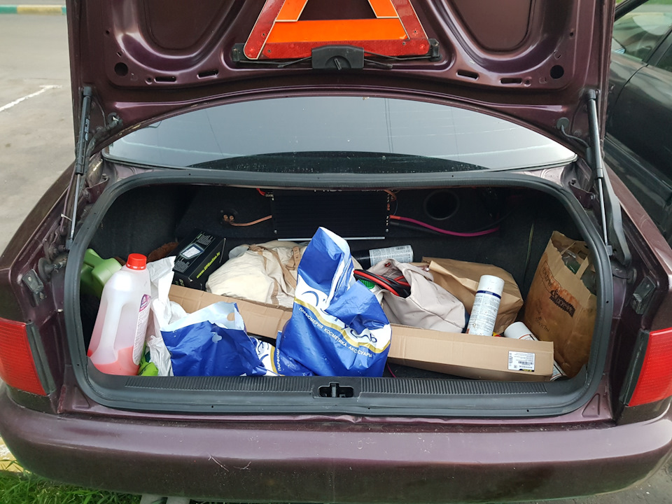

    Твой совет--"окна потеют изза отсутствия вентиляции,обычно это у тех у кого забит багажник всякимговном"? Чему мешает мусор,где вентиляция???

    где находится вентиляция в автомобиле,скопируй это предложение,вствь в поисковую систему,там даже читать не надо ничего,просто посмотри картинки и все поймешь:ded:у меня уже не хватает терпения с тобой говорить,ты зачем придумал термин "вентиляция багажника"!? сам главное придумал,а у меня спрашиваешь где она находится:D

    Ничего я не придумывал,пытаюсь следовать твоим мыслям,советам. Ты писал:вентиляция находится сзади в крыльях внизу под бампером,там есть жалюзи,бывают же плюшкины забивают нишу запаски всяким барахлом" Как работает эта вениляция внутри багажника?
    В каких местах"барахло"мешает вентиляции,как???

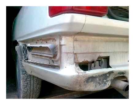

    "оно" изменяю до "неузноваемости" воздушные потоки воздуха, которые проходят путь от заборника воздуха под лобовым стеклом, проходят сквозь салон и входят из-под заднего бампера.

    Это всё понятно,где находятся вен.каналы внутри авто,багажника???

    никаких вент каналов внутри багажника не существует:D
    ты не посмотрел рисунки я так понял,у тебя с печки спереди идет воздух на верх,по бокам панели,в ноги,на задние боковые стекла сквозь двери передние и выходят на стойке средней,и в ноги зад пассажирам,далее воздух уходит в багажник,через клапана выходит на улицу,клапана это сделано типа шторок которые открываются только в одну сторону НАРУЖУ,всё эта вся система вентиляции,т.е у тебя идет приток воздуха забор с улицы,проходит через фильтр через радиатор печки-кондиционера и далее по схеме выше описаной,чо не ясн то!?
    если у тебя нет выхода из машины вохдуха через эти клапана,то будут потеть стекла

    Тут скорее не сколько, а как заложены боковые стенки.
