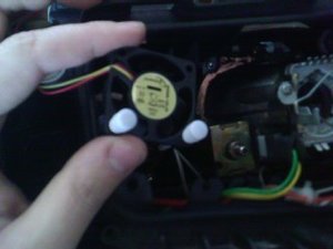

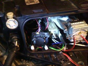

    Наковырял фотки в телефоне, решил выложить. Предыстория такая. Поставив S-овские фары в очередной раз столкнулся с жутким запотеванием. Полная герметизация не помогла как и пакетики от обуви :D.
    В общем при примерке ручных корректоров (хочу восстановить работу кнопочки в салоне) вкорячил два кулера от видеокарт, запитав их от габаритов :dead::D:D:D.

  16. Volаnd
    Volаnd Навсегдатай
    8 дек 2008
    739
    A4 DэTэMэ
    Видимо я прочитал твоё сообщение до правки. Надо будет попробовать. Кстати, все вентиляционные отверстия тоже залепил?
    В том-то всё и дело, что это справедливо для галогеновых фар, у меня когда потели, тупо промазал всё герметиком, задние крышки в части стыка тоже промазал жидким силиконом и всё, проблема ушла. Сейчас же стоят биксеноновые, с запотеванием которых я и пытался (и пытаюсь просто немного забил) справится.
    1. При полной герметизации стало ещё хуже, внизу фары просто был аквариум (была даже мысль засунуть туда маленькую рыбку, типа фишка такая*:laugh:).
    2. При открытии дренажных отверстий положение улучшилось, но не прошло. По этому и вставил два кулера от видюх, дабы была "хорошая вентиляция", но на данный момент (а вкорячил я их ещё весной) во время дождя фары всё равно потеют (слегка по контуру, что уже прогресс).*
