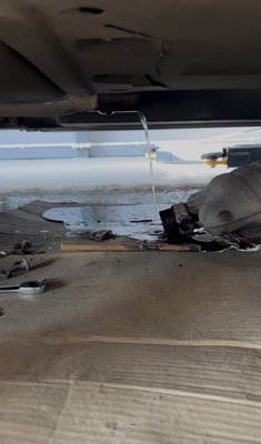

    Братья Аудисты, всем привет, короче хочу поделится опытом, был такой момент с моей Q5 в минус 15 градусов, утром завел и сразу засвистело пи..ц как,обороты прогревочные упали буквально через сикунд 15-20, и в салоне запахло выхлопом, думал ролик или подшипник или ремень подпригорел, короче затолкал в гараж, два дня отогревалась, опять завел, не свистит, но при нажатии на газ завоняло под капотом выхлопными, и чуть подстроил движок. Подключил Васю, ошибок нет, выкрутил свечи, черные, выкрутил лямбду обе, черные, залез под машину, с выхлопной капает вода, снял хомут, слил литра 3 воды, всё собрал завел и забыл о том что было. Короче в мороз конденсат замерз и прохода выхлопным не было. Кто бы подумал, но вот такой опыт получился. Может кому поможет.
