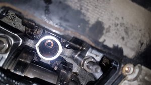

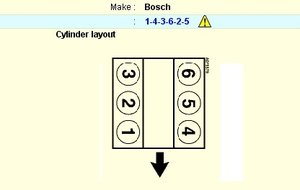

    Купила машину по trade-in, поменяла a6 c6 4f 2.4 бензин 2005 года на а4 B8 k5 3.0 tdi 2012 года. В последнее время стала замечать, что в салоне стало сильно вонять выхлопом. Настолько сильно, что аж терпеть невозможно. Пока едешь ещё более-менее, как остановишься - :unhappy:
    Полезла под капот понюхать, а там воняет в районе расширительного бачка так, шо пипец. Причём месяц назад было поменяно масло и после этого начало потягивать в салон. Я думала, что масло, когда заливали, пролили на катализатор, может. Повоняет и перестанет. Заглянула я туда, а там на выпускном коллекторе в районе 6го цилиндра чёрная жижа и вокруг все в жирных подтеках. Мне сначала вообще показалось, что коллектор пробит, ибо эта черно а как дырка смотрелась. Прикладываю фото (еле подлезла) и схему расположения цилиндров, которой я руководствовалась. 711411cs-960.jpg IMG_20191120_164150.jpg Подскажите, что может быть, попадаю ли на замену прокладки гбц, либо какой-то другой прокладки и не грозит ли это возгоранием. Или просто поддержите морально:)
    Я новичок на форуме и вообще не настоящий сварщик, поэтому сильно не ругайтесь, пожалуйста.
    Спасибо!

    Тут лучше не ждать никаких советов, а сразу ехать не спеша в ближайший сервис, где уж точно выяснят, откуда это говно на коллекторе, которое в любую минуту может воспламениться и удалят его.

    пробило прокладку под форсункой

    Это замена копеечной прокладки.

    Любая горючая субстанция на раскаленном коллекторе с определенной долей вероятности может воспламениться.
    Особенно, если это резина с солярой.

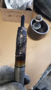

    какая резина с солярой?
    это газы с цилиндра и масло.

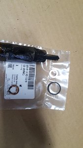

    вот

    Следуя твоей же версии, я допускаю, что на ее фото кусок той самой прокладки на коллекторе и лужа говна из смеси масла, копоти и не догоревшего топлива.

    Прокладку пробивает медную.
    Резина не страдает
