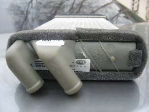

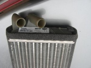

    Поролончик (лежит в комплекте, надо только наклеить):
      85 КБ
      436
      72,1 КБ
      367

    Значит недобросовестным продавцам поролончик нужнее был.:nod: А радиатор я точь в точь как на картинке покупал.
