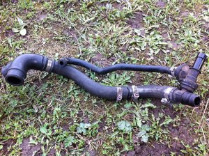

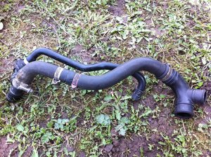

    Абсолютно тоже самое. При резком ускорении - запах масла в салоне (с покупки авто, 8 мес)!
    Как потеплело (май), разгонялся до 150 на трассе и ехал на круизе, вот при такой езде - еще хлеще запах пошел!
    Решено было заказывать запчасти на Экзисте, для частичной замены ВКГ, и для замены прокладок двиг.
    Авто A4 B6, Quattro, AMB 2004
    Вот список:
    Elring 633.350 Прокладка крышки клапанной
    VAG 058 198 217 Прокладка регулятора фаз газораспределения
    Elring 030.790 Герметик термостойкий
    VAG 06B 103 213 AK Патрубок вентиляции картерных газов
    VAG 06A 129 101 F Регулятор заслонки отопителя (Грибок)
    VAG 06A 103 245 F Клапан воздушный
    В начале мая, разбирал свою ВКГ сам, частично почистил, налет был не большой и только... был замечен не большой колхоз (на фото видно): порванный патрубок соединили метал трубкой внутри и затянули двумя хомутами.... в оригинале там должен стоять другой патрубок (вроде металлический от AMB 2004, вот его номер 06B 103 213 AK)...
    Далее был замечен один патрубок длиною 8-10 см, который так же был заколхожен во всю систему с дыркой 1см на 1см (по схеме этого патрубка вообще быть не должно)..., вместо него временно вставил другой целый шланг. После замены данного лишнего патрубка, заметил снижение расхода! в городе средний расход 11-12 (вместо 13-15). Наверное закрытие той дырки помогло.
    Из проделанной работы понял, что я понятия не имею работают или нет два клапана, тот что снизу (06A 103 245 F) и тот что сверху грибок (06A 129 101 F). Решил брать новые! Запчасти 90% из всех пришли в Экзист, на выходных планируется замена собственноручно.
    Фото моей части ВКГ, колхоз в кадре.
    Автор темы, поменял ли ты чего в своей системе?
