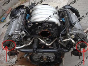

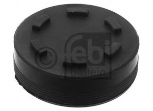

    А можно подробнее где находится эта заглушка?
  19. saymmi
    saymmi Завсегдатай
    24 янв 2011
    847
    a6 2.4 02г bdv
    #19 saymmi, 14 янв 2016
    та что со стороны водителя, находится под бачком ОЖ в торце. та что с пассажирской стороны, под воздуховодом(тот что между ДЗ и ДРМВ стоит) и ее, пока этот воздуховод не снимешь и не увидишь. в общем-то она там рядом с натяжителем то и стоит. на вид напоминает крышку от пятилитровой конистры. она(заглушка) утоплена. поэтому с этой стороны ее проблематично увидеть, но нащупать можно, она прорезиненая. не глубоко..около самой крышки ГБЦ. как ее нащупаешь..так и ниже пощупай))))...на предмет подтеков)))))))... подтеков масла ессно)))
    если течет из нее, то замени ее на оригинал! не скупись, ориг около 600, неориг 150. почему? я как то ремонтировал двигатель, поставил обе не ориг. одна потекла в дороге...летом еще(хотя сажали как положено на герметик). вторую выдавило недавно после морозов...ну тут надо сказать, что выдавило ее изза перемерзшей ВКГ. вот.
    кстати легко перепутать откуда течь. думаю немало народу так в сервисах разводят. крышечку заменить то одно..а вот прокладку ГНЦ поменять совсем другое.

    При затянутой крышке клапанного механизма мне НЕ удалось эту заглушку отковырять, однако...
    Мазанул красным герметиком прямо по стыку заглушки - пока держит, не сочится.
    А вот меняя прокладку - милое дело и заглушку поменять.
