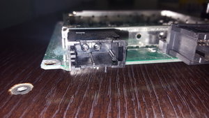

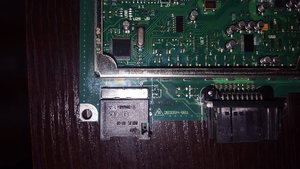

    все руки не доходили дополнит тут тему!
    В итоге пришлось ехать к ОД
    Заехал к ним в 10 а уехал в 19ом часу! Разобрали пол машины. Благо у них были блоки в наличии на складе которые у меня не отвечали. В конце уже просто методом тыка нашли.
    Это бы блок усилителя)) Там на замену запросили 108т.))))
    Поискал и нашел где ремонтируют блоки эти.
    Разобрали и к моему удивлению оказалось что на схему попала влага! Откуда она там обильно под верх-боковой обшивки в багажнике - мне не понятно.
    Блоки между собой оптикой связаны, и если кто тухнет, все тухнут за компанию!))
    Чистка схемы и замена контакта обошлось в 10т 20170515_112938.jpg 20170515_112924.jpg
