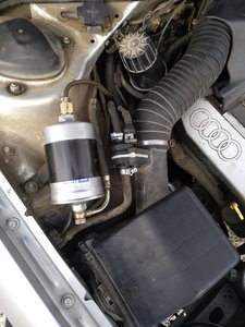

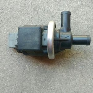

    Управляет им эбу, вот алгоритм управления сам ищу. Сегодня покатался, клапан вроде работает, если на него руку положить то ощущаются импульсы, но по сравнению с пирбургом родным работает бесшумно. Запах бензина в салоне исчез. Так что можно считать проблема решена. Вот так выглядит клапан который поставил

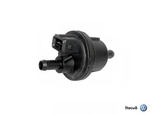

    Вот так выглядит родной пирбург
