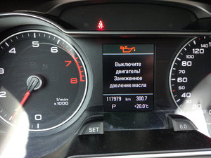

    ауди А4 2012 г.в. загородная эксплуатация, с заменой масла каждые тыс 7-9 . пробег на данный момент 118000 км. неделю назад в пробке при температуре масла 104 градуса пиликнул зуммер и загорелась надпись : Выключите двигатель! заниженное давление масла. двигатель перезапустил все ок, на след день ситуация стала повторятся при работе двигателя на ХХ и при температуре масла выше 90 градусов.давление замеряли датчики не врут после прогрева масла при работе на холостом ходу оно падает ... почитав форумы стал мечтать о чуде. первым делом по совету поменял маслоотделитель , затем решили скинуть поддон , а он оказался просто идеально чистым... на этом понял что чуда ждать не стоит, перелопатил форум и интернет , так и не нашел описания как именно решать проблему, некоторые меняют масляный насос и балансирные валы , а проблема так и остается..через неделю будем разбирать двигатель искать куда теряется давление. подскажите с чего начать и что внимательно изучить? мое мнение (возможно ошибочное ) начинать с опоры распредвала (кто то рассказывал что там есть сетка которая забивает масляный канал, только не понятно как на холодном масле все ок, а именно на горячем она закрывает подачу масла)... помогите советом, спасибо.

    Ошибка в БУ ДВС как звучит?часто неисправен клапан охлаждения форсунок.Ну и замер давления манометром для понимания.

    давление замеряли оно действительно на горячем двигателе меньше 1 ...
    ошибка которая была прочитана :
    17003 - датчик давления масла 3
    p168c 00 [047] - недостоверный сигнал при работающем двигателе.
    статус ошибки 00000001
    приоритет ошибки 2
    частота ошибки 30 .
    а как проверить этот клапан и может ли изза этого падать давление на хх на горячем моторе?

    Датчик давления 3 он стоит около помпы и следит за тем как работает клапан охлаждения форсунок,я думаю вам нужно его заменить

    заменили 3 датчика давления масла (зеленый, синий, коричневый) так же заменили клапан регулировки давления N428 результат все тоже самое, масленка на ХХ стала срабатывать даже чаще чем ранее в том числе даже на малом ходу, куда дальше лезть и что менять не знаю, очень расстроен что ничего не выходит. может дадите совет что делать дальше?

    в опоре распредвалов натерлись оба распредвала что и привело к потере давления.
