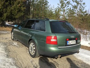

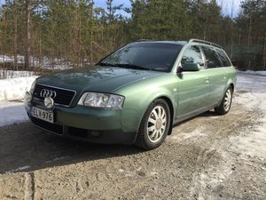

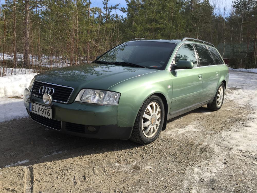

    отлично отнесется,ни разу на пузе не сидел,только к бордюрам надо аккуратнее подъезжать

    глянь в альбомы у меня в профиле,там две кваки,предыдущая и теперешняя,на обеих заводская спорт подвеска 1ВЕ,могу фотки амортов кинуть,там видны номера и цветовые метки пружин,на фото в теме это как раз моя теперешняя :thumbup:,машинка чувствует себя на этой подвеске прекрасно,стоят 17-е колеса с шинами 225/50,каких либо проблем с передвижением не испытываю,единственное что капает на мозг,это чирканье штатными передними брызговиками,при проезде некоторых лежачих полицейских,но только некоторых,в остальном никаких проблем.

    1в1 описания

    спасибо,я имел ввиду внешний вид машины,чтобы было понятно о каком занижении при установке спорт-подвески идет речь и что занижение Ауди таким образом,не имеет ничео общего с голимым занижением ТАЗоведер,а фотки амортов и метки пружин могу кинуть сюда,если к ним есть интерес.
