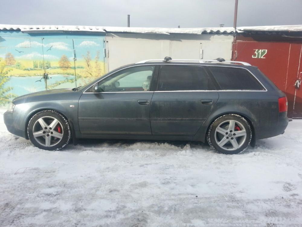

    смысл?ну к примеру у одной и той же машины,но на разных подвесках будет разный расход топлива,немного,но все таки разный(как минимум по трассе),так же из за разного центра тяжести будет разная устойчивость,
    ТС как я понимаю ведет речь о разумном занижении,вот к примеру машина на заводской спорт-подвеске 1ВЕ
    а не о аналогичном ТАЗоведровскому доведенному до абсурда...

    разницу улавливаешь?по моему сравнение занижения с использованием 1ВЕ и занижения ТАЗоведер в данном случае некорректно.

    подскажи что за амморты, и пружины стоят на авто, что на картинке. Вид такой очень нравится.:thumbup:
    и как кваттро отнесется к такой подвеске?
