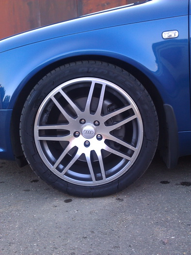

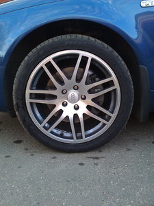

    вот это eibach pro kit -30mm + eibach pro-damper(eibach pro-system целиком)
    до
    после
    мне кажется,занизилась чуть больше,чем на 30mm
    но,если ты не "заядлый спортсмен",то,на мой взгляд,это оптимал

    когда выбирал,думал на счет билштейна b8 + eibach pro kit -30мм,т.к. за счет укороченного штока машина опускается более,чем на 30mm.
    когда ставил eibach, не сравнивал их со штатными,но,видимо, eibach так же,как и b8 - короче относительно родных.
