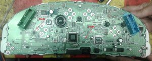

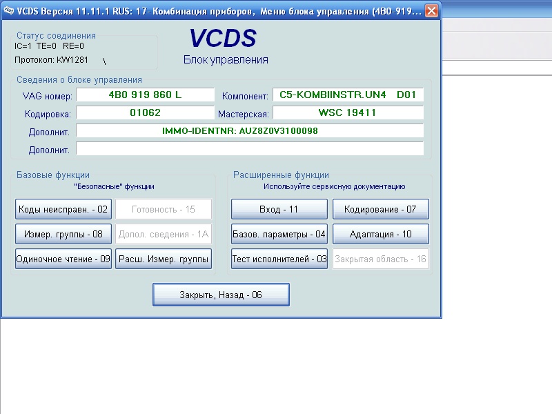

    Проблема. Машина А6 1998г.Моргает, как то часто, значок иммо, машина заводиться.
    В комбинации приборов сидит ошибка 01179 неправильно запрограммированы ключи. В двигателе ошибок нет. Приборку снимаешь машина не заводиться.
    Что бы это значило?
    Прилагаю скрин приборки и фото приборки. В какой еепром на фото находиться логин?

    Если висит такая ошибка то значит при программировании ключей что то пошло не так ,например пытались прописать два ключа а прописался только один ... Решается новым перепрограммированием нужного кол-ва ключей тех что присуствуют реально .Это мелочь но дело в том что достать логин из этой приборки задача почти нереальная , вроде только программатором можно считать дамп а потом ковырять в нем .

    Программатор есть, не знаю в с какой еепром считывать. Вроде мне говорили там должна стоять 93с66, но я там её не нахожу.

    Еепромка всегда под шкалами стоит, если, конечно это не ММ, в которой еепром внутри проца.

    Кто изготовитель этой панели не знаю , но то что не ММ это точно. Там же скрин в первом посте есть.
    Прошу прощения за нескромный вопрос - а логин сидит в еепром, тот что Алексей указал 93LC56 sw A, это та что на фото на плате указана 93С56 ?

    UKNSI. Логин с них тянуть геморойно.

    Из считанного дампа тянуть геморойно?

    Дамп считал.
    Если не трудно вычислить логин, выложите пожалуйста - первый вариант.
    Второй вариант - если трудно то не надо.
    И третий вариант ( мне то очень надо) - Написать в личные сообщения, можно на lex3558@mail.ru

    Да там не нужны никакие кальки - глазами все видно
    логин - 08303 или 00383 в зависимости от того, как считывал еепром в 8-ми или 16-ти битном режиме

    AlexV спасибо большое. С Вашим зрением и у нас прозрение чуть чуть появляется.
    Логин 00383. Прописано было 4 ключа, в наличии всегда было 3 ключа.

    Ошибка:
    Суббота, 11 Января 2014, 23:00:53:0
    Версия VCDS-Lite: Версия 1.0 RUS
    Номер блока управления: 4B0 919 860 L
    Компонент и/или версия: C5-KOMBIINSTR.UN4 D01
    Кодировка: 01062
    Код мастерской: WSC 19411
    Дополнительная информация: IMMO-IDENTNR: AUZ8Z0V6160358
    1 неисправность:
    01179 - Неправильное программирование ключа
    35-00 - -
    Что делать, помогите пожалуйста! Или где взять информацию что бы исправить. И можно ли ездить с моргающим ключом на дальние расстояния, не заблокируется совсем машина, ключ всего один.
