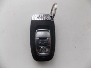

    Ответьте кто сталкивался с подобной проблемой.
    Замок блокирует ключ зажигания. Сначала это было периодически, а теперь я извлечь ключ из замка не могу - застрял окончательно. Надо менять замок зажигания. Кто-нибудь делал это?

    на какой вопрос ответить? вы же сами себе ответили, замена замка зажигания. Ремонта не получится, пробовали.
    Покупаете замок, меняете. Проблема исчезает.

    Там нужны спецклещи для демонтажа замка зажигания. И стоят они наверно не менее стоимости нормочаса.
    Сначала снять накладку приборки, затем отвернуть открывшийся болт слева от прорези для ключа. Вставить клещи в клапаны накладки замка, надавить на них и извлечь ее. Ничего сложного.

    Зачем спецклещи???
    Я менял сам, зимой плохо работал, замерзал... Старый разобрал, смазал и положил в запас. Он был совсем сухой.
    Снимаете поочередно накладки и снимаете замок (все на защелках или на болтиках), ничего там очень сложного нет. Работы на полчаса с пивом.
    Единственная была проблема номерок замка переходной, в известном магазине попросили его номер, чтобы не промахнуться.
    Следовательно снимать пришлось 2 раза, разбирать его было страшно, вдруг сломаю, но когда установил новый, то уже не страшно было.
    Вроде румыны делают, если память не изменяет
