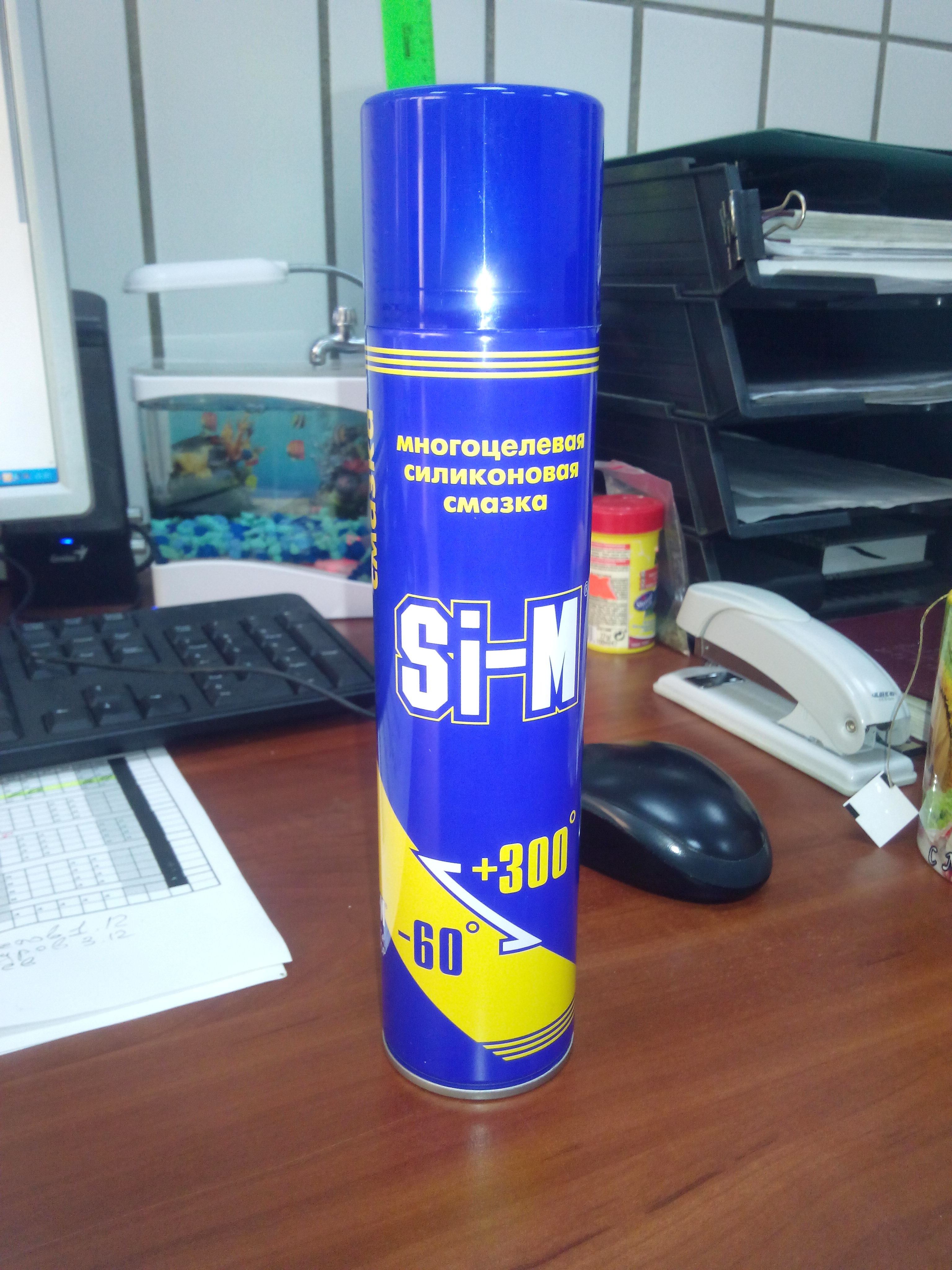

    Ну во первых это смазка для личинки замка двери, во вторых замок зажигания по любому разбирать, ну и в третьих ничего волшебного в составе этой смазки нет, и по этому отдать за этот малюсенький пузырек 500р я думаю глупо. То ли дело взял большой баллон за 100р и упшикался весь, и есчё на резинки дверей останется, шоб не примерзали и не скрипели.[​IMG]
    отнюдь не реклама, просто хорошая вещь:hi:.

    Спасибо, за смазку, вроде силикон где-то валялся.
