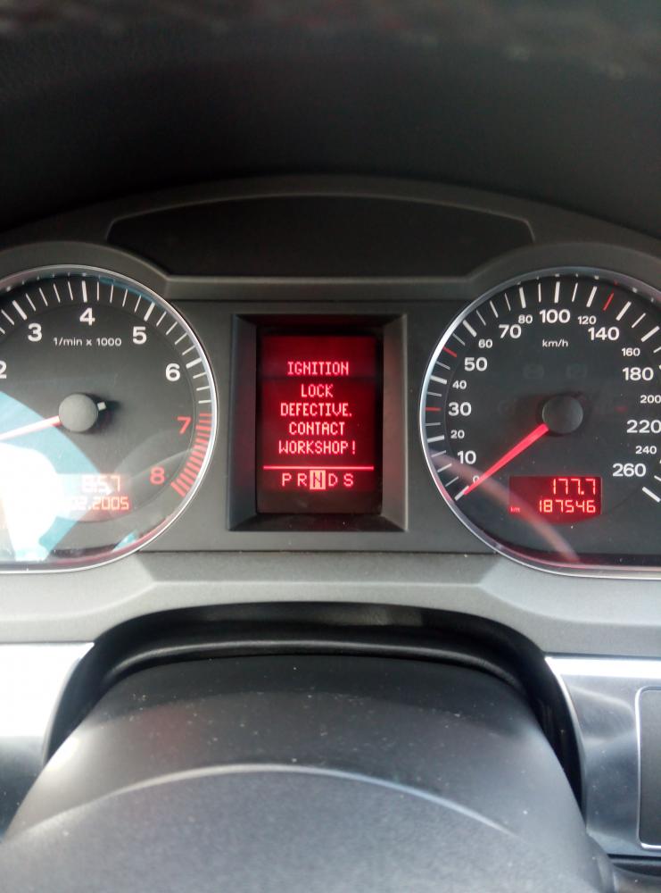

    Неисправность замка зажигания
    Всем привет! Появилась вот такая вот ошибка замка зажигания:
    Кто нибудь сталкивался с таким? Если да то как лечится?
  3. СЛАВИК 21
    СЛАВИК 21 Живу я здесь
    24 июл 2014
    4.304
    АУДИ Q7 3,0TDI
    гдето писали про это..глюк замка.болезнь до 2005г вроде как
  4. MarleyD
    MarleyD Новичок
    15 фев 2016
    85
    AUDI A6 C6 2.4 2005г.
    Ошибка то появляется то пропадает. И перестала закрываться с брелка, только с ключа.

    A6/C6 2.0TFSI 09г.
    Батарейку в ключе менять пробовал?

    A6/C6 3.0TDI 05г.
    У меня такая же проблема.. Дело не в батарейке. Слетел ключ..

    А6/С6 3.0i Q 05
    Куда ключ слетел?!
    Замок менять 99%.
    Говорят проблема в контактной группе замка. Можно купить новый замок на разборке, вытащить с него контактную группу и поставить на старый. Но тут надо мастера хорошего по электрике.

    А6/С6 3.0i Q 05
    Бабушки у подъезда говорят что-ли?
    Нет там никакой контактной группы. Нужно купить подходящий замок и поставить его, механически они под любой ключ.
    Купил новый замок зажигания и ошибка пропала. Еще сказали, что была сломана контактная группа замка зажигания, её подпояли и все стало хорошо работать. Но еще не решена проблема с закрыванием автомобиля с брелка, только ключом закрывается. Может прописывать их надо под новый замок или еще что?

    А6/С6 3.0i Q 05
    Замок не тот купил. Частота ЦЗ не та. Кто советовал, можешь ему его продать, прописывать там нечего - поставил и поехал!
    Ну и лохотрон! То что ты купил новый замок и является контактной группой! Что там тебе наплели ещё и про подпайку?!
