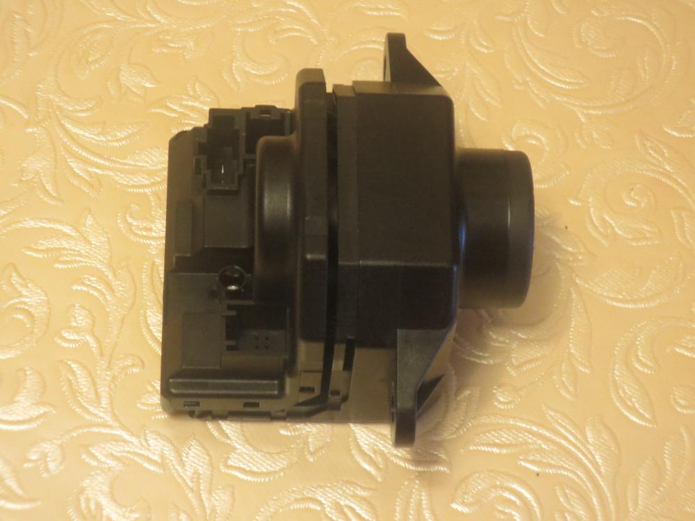

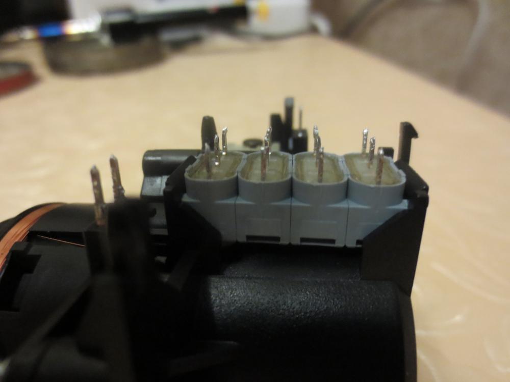

    Привет всем.Вот начал разбирать замок зажигания,фотоотчёт о проделанной работе:
    Снимаем заднию крышку,откручиваем два болта торкс спереди и вынимаем личинку с платой.На фото болты вкручены обратно чтобы не потерять.И видим под личинкой четыре микрика серого цвета.Затем берём паяльник с отсосом и выпаеваем ножки микриков и четыре ножки катушки.Сама личинка держиться на защёлках и после выпайки всё прекрасно снимаеться.Отсоединяем плату от личинки и вот они микрики.А вот и неисправный микрик из-за которого пришлось поменять замок.
    Ничего сложного,буду искать микрик.:hi:
