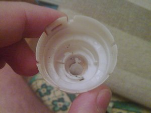

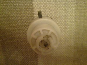

    вот как бывает...
      333,4 КБ
      623
      395,7 КБ
      622

    to rft
    У мну ещё круче вывернуло...
