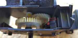

    В 28-м посте есть фотка, там обведено место. Этот рычажок толкуют шестеренки. У моего вместо прямоуголька уже нечто другое со скошеным углом. Видимо благодаря этому скосу шестерни проскальзывают и механизм крутиться до тех пор пока блок управления не отключит напряжение.

    А вот сегодня детально исселодовал треск. Много интересного узнал. Так вот, трещан не шестеренки и не моторчик.
    Этот треск это звук отблокирования собачки замка. Я закрыл замок пальцами и нажал кнопку, в холостую замок открылся мгновенно без щелчков, если дверь закрыта - трещит. Попробовал удерживать собачку просто пальцами и нажал кнопку - треск. Если собачка по каким то причинам не выскакивает под действием пружины, то механизм бесконечно пытается ее отвободить с характерными щелчками.
    Снял замок, снял моторчик, вращая шестеренки пальцами и удерживая собачку добился того же эффекта. Шестренки крутятся свободно, ничего нигде не прыгает. Так что треск это работа блокиратора. Дальше, стал изучать механизм, обнаружил интересное колесико на рычаге - собачке. оно какое то мягкое. Слегка смазав его, собачка стала ходить легче. Поставил замок на место, теперь то щелкает, то не щелкает. Главное что я понял, от того что там трещит ничего не сломается, просто не удобно, что у такой машины что то трещит, будет возможность заменю замок, износ все таки присутсвует и до конца не понятно где.

    Там 3 такие не слабые заклепки держат механизм в сборе, очень не хотелось уехать с работы с открытой дверью, поэтому вскрывать не стал.;)

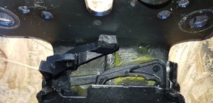

    Рычаг на фото по центру - это тот-же, что в посте 28 ?
    Один из этих двух как раз открывает замок.
    Как вариант - таки из-за его износа нет достаточного усилия на открытие, почему и не может открыть под нагрузкой (реально закрытый).
    Попробую восстановить форму - вдруг проканает.

    Да, этот тот самый рычаг. Это то место за которое шестеренки его двигают, видимый износ этогоместа роли не играет.
    Проблема в глубине. Сегодня утром замок не открывался вовсе, пришлось лезть и разблокировать через сидушку. А потом не хотел закрываться... Задолбал он меня...
    Хотя с закрытием понятно, если открыть механически через багажник, у контроллера диссонанс и он не отпускает доводчик. Тогда нужно еще раз открыть кнопкой, замок клацнет и доводчик отпускается.

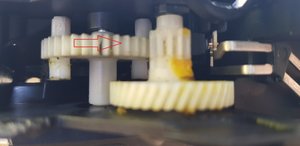

    Продолжаю наблюдать - пока трескотня прекратилась. Что сделал ?
    Подогнул пластину на микрике в указанном на фото направлении. Перегиб делал приблизительно по линии.
    Чего добивался: что-бы в закрытом состоянии замка микрик был нажат (контакты на фишке разомкнуты), а при начале открывания (крутим шестерёнку в указанном направлении) контакты замыкались как можно раньше, что вызывает срабатывание доводчика, который начинает подниматься и, похоже, снимает нагрузку на замок.
    В механической части не констатировал никаких заеданий, поломок или износа, почему и стал думать за электрическую часть.
    Будем посмотреть, как поведёт себя дальше.

    Очень странно, что Вы подогнули усик микрика в обратную сторону и он работает нормально, по сути должно быть наоборот. При таком исполнении в теории нужно тогда наращивать пластиковый язычек, ибо если вы отгибаете усик микрика в обратную сторону то он и позже разомкнется. Понаблюдайте пару дней отпишитесь. к слову, у меня опять защелкал, но я гнул в обратную сторону, нежели Вы! Либо металл принял исходную форму и проблема опять вернулась либо это совпадение и проблема вообще не в этом чертовом микрике!

    В первой раз я поступил также - гнул "наружу", что никак не повлияло. Насколько показал мой эксперимент: как раз нужно, что-бы он раньше замкнулся (!) в процессе открытия. Т.е. как только мотор через шестерню начинает сдвигать рычаг (посты 28/52), микрику следует замкнуться, что запускает подьём петли замка доводчиком. Как-ти так.
    Три дня не статистика - однако открывает норм.
