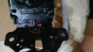

    Проблема не в шестернях, на мой взгляд, а в усике который нажимает микрик и одновременно служит стопором шестерне(своего рода сигнал на прекращение попытки открыть замок, иначе блок комфорта посылает 4-5 раз сигнал на попытку открытия и тоже прекращает попытки). Сам микрик свидетельствует только об факте открытия замка, так же для срабатывания доводчика и подсветки. Усик пластиковый изнашивается, трескается и перестает стопорить шестерню(на шестерне два вида зацепов). Из-за этого быстро повторяющийся характерный звук. Еще, как я понял, со временем изнашиваются сами шестерни и с учетом раздолбанного усика их просто клинит, бывает, что шестерня моторчика приподымается и проскакивает по пластиковой шестерне.

    Да чета только эту и на шел. У меня проблема не в моторчике, а в пластике(обведено красным) который нажимает микрик и служит для фиксации шестерни сразу после открытия замка. "Курок" износился. Шестерня стала проскакивать. Заменил замок. 50$. все ок.

    пока жду, решил разобрать старый и выяснилось, что проблема в микрике, такое чувство что пластиковый язычек, который размыкает микрик при открытии стирается и соотв когда открываешь багажник, моторчик бесконечно крутит пока блок его не отрубает и не записывает ошибку.
    вообщем подогнул усик металлический микрика поближе к пластиковому язычку, работает все отлично! как опять перестанет, поставлю новый!
