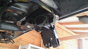

    Что сделал: снял обшивку, снял замок.
    Моторчик V53 расположен непосредственно у контактов, под крышкой (обведено на фото).
    Визуально всё чисто. Вынул моторчик, подогнул ножевые контактики для смещения пятна контакта.
    Вуа-ля - открывается с одним щелчком, как раньше.
    romeo_sw и wapster нравится это.

    контакты мотора или микрика? не совсем понял
  16. Masterz
    Masterz Живу я здесь
    16 июл 2006
    2.316
    Латвия
    A6 AvQt '08 2.7TDi 6HP
    Мотора. Он надевается на два штыревых контакта, их вот чуть в сторону подогнул.
    Собственно ошибка и навел на мысль, что мотор слегка не контачит.
    Как мне подумалось - для диагностики сопротивление цепи великовато, но когда подаётся напряжение для открытия/закрытия - он таки срабатывает.
