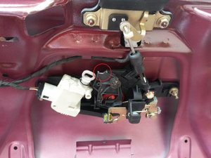

    Не могу найти тему на драйве, если не сложно скиньте ссылочку. Или фото кто-как починил.... Настигла такая же учесть.

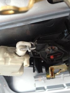

    Всем привет. Сделал также как на драйве2.
    Просверлил дырку, и соединил все проволокой. Уже пол года как ни каких проблем.

    Интересно, долго ли проработает эта белая хрень, забыл как называется.....блин)

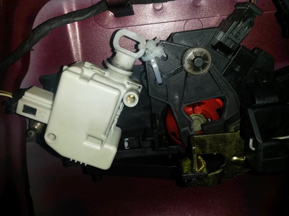

    Готово :thumbup:

    Тоже постигла такая же беда. Заклеил супер моментом и вплавил для усиления скобочку (отломанная часть была в наличии). Хватило на 1.5 года. Стал анализировать почему вообще это происходит. Пришел к следующему выводу. У замка есть три положения. При среднем положении замок открывается и закрывается от центрального замка. В третьем положении замок закрыт всегда, но не электрически а механически. Поводок моторчика при каждом открывании и закрывании машины через центральный замок все равно пытается соответственно открыть или закрыть замок багажника. И как следствие ломает проушину пластикого кронштейна который зафиксирован механически. Никакими клеями это не исправить. Задумался на счет изготовления кронштейна из латуни (имеется возможность). Ну как возможный вариант для продления жизни кронштейна и пластиковых хомутов (как сделано в вариантах указанных выше) не использовать третье положение замка. В среднем положении усилие не значительное.
  14. w.r.m
    w.r.m Участник форума
    16 сен 2012
    445
    A6C5 2.4quattro AT
    Короче говоря - не закрывать замок багажника ключом? А я теперь доволен как удав. До этого каждый день дважды приходилось доставать ключ, так как при выезде с работы досматривают багажник. Вдруг карандаши или скрепки упру).
