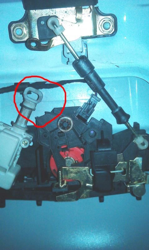

    Собственно как обычно после покупки начал доводить до ума все на что не хватило рук предидущего владельца... Пришел черед крышки багажника а точней ее замка, не хочет он закрываться вместе со всеми от "центрального замка" хотя когда открываю вручную его или закрываю то двери тоже открываются/закрываются. В общем полез под обшивку я и увидел следующее[​IMG] и что то в этой картине мне подсказывает, что в месте обведенном красным чего то не хватает, по следам на пластмассе в том месте вобще что то было отломано... В общем кто что подскажет кто разбирал ? может есть у кого то такое же фото только с работающими внутренностями (был б ооочень благодарен) чтобы хотя б увидеть как там и что должно быть может что то отломанное и получится восстановить... ?
    Заранее спасибо!

    Зайди на exist.ru зарегистрируй автомобиль, посмотри схему в каталоге. Удачи!

    Да зарегина машина давно, там по схеме нифига не понятно...

    Привет!! Сталкивался с такой же проблемой тут фотки моего так же как твой сломанный(не понял конечно из за чего он ломается, но похоже болезнь, так как на разборе два замка смотрел у всех аналогично), взял целый замок на разборе, увы целого замка фотку не делал

    на драйв2 у товарища аналогичная проблема была. Просверлил дырку на месте отвалившегося кронштейна и привязал проволокой.

    Тоже нашел этот отчет, но проволокой как то не то, но главное понял что там должно быть, попробую туда может на эпоксидке приклеить может приклепать недостающую часть с оськой под ушко актуатора.

    Было аналогично,сделал как товарищ на драйв2,только делал ещё до того как увидел его решение,до этого 3 раза клеил отломанный кусок и суперклеем и эпоксидкой,потом надоело вечно лазить,прикрутил проволокой как в его отчёте уже 2-й год никаких проблем нет,а покупать новый замок как-то не айс(дороговато),да и под обшивкой не видно моего колхоза...
