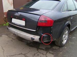

    Чистите дренаж под аккумулятором и вакуумником тормозов https://www.drive2.ru/l/7040437/ . там вода стоит при прогреве машины и в поворотах закидывает в авто, плюс ищите откуда в багажник вода попала, это не нормально! Проверте в богажнике по обеем сторонам стоят вентеляционные клапана если они сломаны то вода может затекать d8cc6fu-960.jpg . На них стоят лепестки пластиковые, они должны свободно ходить , если заклинивают в открытом состояние то вода через них и попадает в багажник. И проверте плотно ли примыкает веси клапанный механизм к кузову, нет лт щели между кузовом и клапанным блоком.

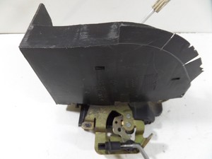

    Я у себя проблему с замерзанием замков (после помывки машины зимой, дверь отказывалась закрываться — отскакивала) решил установкой накладок на замки (изначально у меня не было) и вот уже две или три зимы никаких проблем…
    P/S/ номера накладок — левая — 4B0 837 349 A, правая — 4B0 837 350 A

    Фоток, к сожалению, не делал, но выглядит, как-то так - [​IMG] - пластмассовый кожух, устанавливающийся поверх замка
