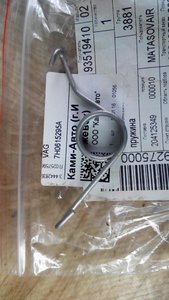

    купил 2 пары--разных производителей
    780 обошлись
    пока не поставил--морозы блин
    (фото завтра)

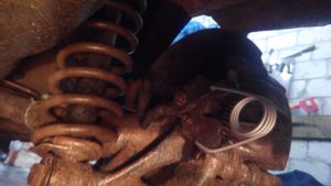

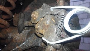

    поставил большие
    к стати правильно хоть поставил то?

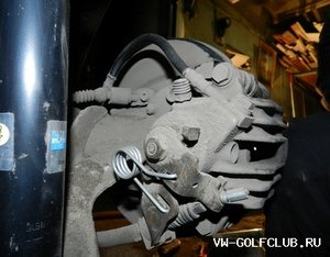

    ааа
    у нас нет этих отверстий как на фольце
    да пофиг--вроде свою функцию выполняют
    разве что если снегом зацепит--может вырвать---но это надо постараться сугроб залезть
    это фото с фольца
