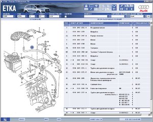

    В каком месте у тебя перемерзает?
  2. Hamster1302
    Hamster1302 Новичок
    1 июн 2010
    27
    Audi 100/44 KAT 2.0RT 90г.
    Похоже, что 17, трубка для удаления воздуха, на схеме не очень понятно, но похоже она, изогнутая такая. Она забивается и замерзает.

    Посмотри как она одета и расположена. Шланг 17, также как трубка 18 должны быть расположены под уклоном без застойных зон, то есть конденсат в них образующийся должен свободно стекать обратно в картер нигде не скапливаясь. Если уклона не будет, то конденсат будет скапливаться и перемерзать.

    Замерзает не всегда, в мороз -15 и ниже, вот скажем от гаража до дома доехал, или обратно, пока двигатель не прогрелся, то может прихватить к следующему разу, а если двигатель нормально прогреется, то все норм. Уклончик там есть, но не большой. Там внутри шланга этого еще есть сетка какая то. Впринципе парит не сильно, перед морозами промываешь с киросином, ставишь и максимум один-два раза за зиму замерзает. Но не приятно, страшно подумать, если не усмотришь и через сальник выдавит масло, или еще чего хуже.

    Ага и у меня почти там же только под номером 12 тройник 3 и трубка 1
    Постоянно перед запуском в мороз больше 15 выколачиваю лед оттуда вперемежку с масляным налетом( с утра)

    А что есть на схеме 20, где сужение 17го шланга. Просто в том месте и мерзнет, там сетка какая то.

    Ну это и есть типа маслоотделителя, путанка из проволоки. Вынь её попробуй на зиму может перестанет обмерзать.

    Спасибо за помощь, вот это дельный совет. Еще думаю, просто шланг 17 заменить шлангом поровнее, скажем, взять от радиатора патрубок, для эксперимента

    существует родная замена резинового шланга 17, выполненная из металла. на многих NG видел штатно. С ней должно полегчать по идее.
