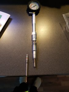

    чтото типо такого?

  10. igor33
    igor33 Заблокирован
    19 июн 2010
    19.979
    А6/С6 3.0i Q 05
    Там масла ровно столько, сколько нужно хоть целый день маслай. Соляра не поступает, так как с клапана N276 снята фишка.
    На оригинальном именно в виде свечи, только с отверстием.
    Вот такой пользую:https://vw.snapon.com/SpecialToolsDetail.aspx?itemid=12660013
