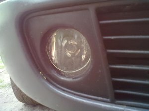

  15. max 518
    max 518 Живу я здесь
    14 апр 2009
    1.812
    Audi A6/С6 3.0 TDI
    вот смотри
      49,4 КБ
      79
  16. max 518
    14 апр 2009
    1.812
    Audi A6/С6 3.0 TDI
    ты не правильно поставил, у этих фар четкая граница свечения и если их криво поставить то получится не правильно и слепить будешь
  17. Макар88
    Макар88 Живу я здесь
    1 июл 2008
    1.475
    BMW e46 touring
    а как их ставит ? и что это за щель на фотке ? :spy::shock:
  18. max 518
    14 апр 2009
    1.812
    Audi A6/С6 3.0 TDI
    руками)))
    что за щель?
  19. Макар88
    1 июл 2008
    1.475
    BMW e46 touring
    я понимаю что не ногами:nod:... как ту четкую границу свещения то поймать ? ты их поставил без регулировки ?
    а насчет щели - на фото,там где низ,это щель или как ?
  20. max 518
    14 апр 2009
    1.812
    Audi A6/С6 3.0 TDI
    ты подключи туманку и посмотри в каком положении она светит ровно, так и надо ставить. У меня регулируется ну только как обычная (вверх вниз)
    нее нет там щели, точнее есть эт я лишнего отрезал))
