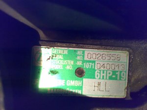

  8. VoldemarA6
    VoldemarA6 Участник форума
    27 апр 2007
    192
    Возможно и так.
    Тогда почему по моей коробке см. фото (машина 05 модельного года) пишет, что залито G 060 162 А2
    Где истина?

  9. afonin257
    afonin257 Bad e-mail
    10 июл 2012
    12
    А6/С6 2.8FSI Q 07
    Я, если често в маслах и АКПП дилетант,
    Единственное, что могу сказать, что масла совместимы.
    после замены проехал уже 6 т.км. - АКПП ведет себя очень хорошо!
