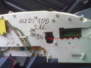

    Работает всё,но пищит и светит маслёнкой выше 2500 об.двигателя

    Показывает правда завышенное-на холостых около 2 бар,а при нажатии педали газа падает в максимум. После запуска символы "BREMS LIGHT"(у меня откручены датчики износа колодок,горела раньше лампочка колодок) и перечеркнутая лампочка, в движении загорается символ малого давления масла и пищит зуммер. Меня в принципе раздражает только зуммер и маслёнка-убрать бы и счастью нет предела!!!

    Итак итог;
    панель от А100 дв.2,8 идеально встаёт на А 100 дв 2,3.ВСЕ приборы работают корректно и ровно!!!При этом будет пищать зуммер и загораться маслёнка при повышении оборотов до 3000.
    Для исправления этого надо именно ответвить(запараллелить) контакт с 14 лапки зелёной фишки на 12 лапку чёрной 14-контактной,которая находиться рядом (в старой 2.3 её нет).Все лапки в фишках по краям пронумерованы,всё просто,если знаешь что делать))).
    Я лично разрезал провод в зелёной(идущий на 14 контакт)и прикрутил к нему ответвление из своего провода который концом просто одел на лапку №12 в чёрной фишке.Всё зажглось заработало как надо,супер!!!
    Машинко полетело без зуммера и маслёнки,разумеется продолжают мигать символы "BREMS LIGHT,перечёркнутая лампа и в моём случае износ колодок.Это всё логично.
