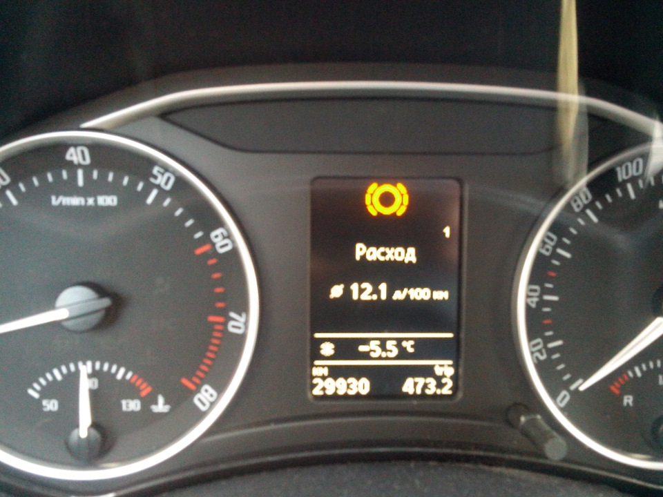

    Вот такой знак:

    Это точно A4 B6 ????
    Это знак конченных колодок.. проверяй разъемы и провода около них еще раз! Если с "жучками" она не горела, а после замены горит - значит где-то накосячил. Чудес не бывает.
    Ты еще писал:
    это вообще о чем было?

    Это просто фотка с интертета, у меня значек точно такой-же горит.
    Спасибо, проверю еще раз, может пыль/грязь плохо протер с разъемов.
    Просто не знал как этот значек называется, в гугле наткнулся именно на такое описание этого значка:dead:
