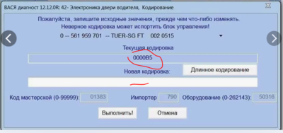

    В дверях былы урезанные блоки, Я их поменял на полифункциональные, отчем написал в первом посту! Далее через васю зашел в блок передней двери пассажира и включил необходимые мне опции! Мне кажется зачем я менял блоки никак не относится к данному вопросу!
    спасибо за бесценные советы! Я решил вопрос! Подключил осцил и проверил сигналы на замок! В итоге выявил в блоке умерший транзистор на выходе, перепаял и вопрос решился

    #31 Vmorozov, 14 фев 2024
    сорри никого не хотел обидеть! просто вспоминаю былые времена на форумах.
    по кодировке я похоже и сам запутался взял кодировку со старых блоков и впихнул их в новые блоки, зачем, не знаю :) :) (фото с инета), при этом на новых блоках кодировку не сохранил :) :) с этим потихоньку разбираюсь, читаю , и похоже я зря со старого блока перенес кодировку в новый не сохранив с нового ):
    по транзистору, да все верно управляет одинаково на открытие и закрытие, но похоже силенок открыть не хватало он и погорел, буду еще замок разбирать, смотреть почему подклинивает или просто закажу б.у замок
