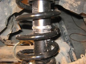

    У меня в первой поездке у новых Бильштайнов задних на лежачем полицейском оборвало обе нижние чашки со стопорного кольца - я теперь вобще не удивляюсь.

    кольца там действительно слишком тонкие, но надо учитывать что чашки ты свои старые поставил( я в этом уверен на 99%) потому и сорвало.

    Чашки ставил те, которые шли в комплекте с бильштайном. У меня стояли Al-ko (которые кстати очень хорошо себя показали), так вот у алко чашки были приварены, их было не снять.

    чашки в комплекте - понятно. а проставку сам ставил видно по фото вот и результат. твоя проставка не охватывает стопорное кольцо как чашка, вот кольцо и выдавило. проставку надо было делать с проточкой
