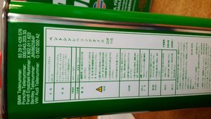

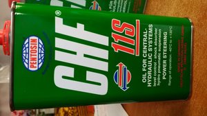

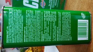

    Всем привет, купил-промыл-залил такую жижу
    Если что не так пойдет, по результатам эксплуатации отпишу
