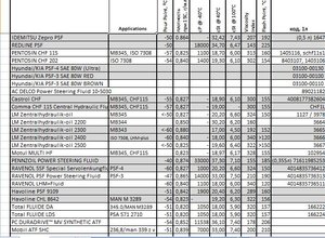

    Я хочу сказать, что у разных жидкостей реакция на износ будет разная. Вязкость жидкости в гидродинамике одна из основных характеристик
    Потому что на этикетке не написано?)))
    Просто если отталкиваться именно от характеристик жидкости, то феби тоже не является жижой для гур, во всяком случае по меркам ваг, но ты же ее льешь...))
    Не, я ничего против пентосина не имею, жижа хорошая, подходит идеально под G002, по сути ею и являясь, но бл.. действительно дороговато что-то.
    Что делать? Посмотреть характеристики и подобрать что-то близкое и подешевле.
    Мне показалось равенол ссф (4014835736412) за 680р в самый раз, а "Золотую феби" с надписью жижагур это уж совсем крайность, даже atf жидкости больше подходят чем эта золотая китайская моча. Кстати, когда рейки текут и на ремонт денег нет, то чтобы не разориться на пентосинах часто подливая, atf и льют, у некоторых даже течи уменьшаются/прекращаются, на некоторое время разумеется.
    Смотреть нужно параметр CST- динамическую вязкость
