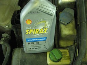

    В общем поменял.Отобрал из бачка 500 кубовым шприцем старую жиже(была феби синтетика),бачек помыл,заглушил штуцер обратки отрезком шланга.,обратку опустил вниз в банку.Вращал рулем пока не выкачалась старая жижа(машина стояла на поворотных кругах).Затем залил новой и продолжал процедуру вращяния рулем,пока из обратки не пошла чистая красная жижа.Далее подсоединяем обратку к бачку,заводим,доливаем до уровня.Все.Пены не было.Насос не гудел,все сразу заработало.
    Субьективно руль легче.На горячую не тяжелеет вроде.В общем будем посмотреть.
    Жижу взял аналог дексрон 3.Захотелось синтетику почему то.Стоит в нашем колхозе-320рэ.Понадобилось на все/про все где-то 1,2 литра.
