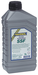

    RAVENOL SSF
    Нашел еще один заменитель G002.
    От RAVENOL, полусинтетический.
    Учитывая, что полусинтетику делают посредством смешивания минералки и синтетики, то думаю, можно смешивать с оригинальной G002.
    Купил для промывки :) Хорошо, что LHM не взял. Он наверняка не подходит
    Ну и, как всегда, описание и фото:
    У нас стоит $7-9 за литр.
      56,7 КБ
      414
