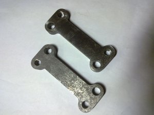

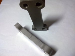

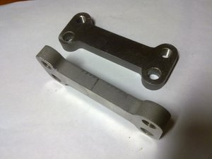

    увы, все, как обычно. далее модификации bda433 под диски 300х12 (a4 b8) и переходных пластин дело не пошло. под bda559 требуется иная форма переходников (с уменьшенным на 5мм межцентровым расстоянием, что подразумевает несимметричную форму пластин).

    если у тебя 245х10 и полный привод, то тебе повезло. для тебя есть 2 варианта энладжмента :nod:
    1. установка дисков 255х10 со скобами bda 559
    2. установка дисков 300х12 с указанными выше проставками и скобами bda559
    в твои скобы 255 диски по толщине не поместятся.
    в заводском исполнении разница 255х10 и 245х10 объясняется разницей диаметра ступичного подшипника (читай - конструкцией кулака), 82мм и 75мм, соответственно. скоба используется одинаковая, bda433 под диск 10мм.
    поэтому переход 245->255, это, что называется must have при очередной замене дисков. для справки, bda559 стоит 600р новая.

    Некоторые,это я :wink:..ну поставь,потом отпишешься...я то это проходил,и 300-е с проставкой дрянь...против того,что выше на моём фото.255 ну да будет лучше,НО не стоит это лучше затраченных на это денег,поверь:hi:

    По мимо разности в диаметре , в варианте перехода с 245-255 на 269 или 280, у суппорта есть отличие! А именно больший диаметр поршня!!!
    В стоке 38 а на суппорте от 4.2 поршень 43.

    Перед-да!, с задними придеться колхозить с проставками.

    Ты не мог бы расписать,что покупал,где проставки делал,что со скобами делал,родные ли скобы оставлял?напиши если не затруднит,а то в голове уже каша какая то.
