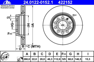

    280 получится, если диски найти с высотой 54.1мм. s8 280х22 диски имеют высоту 46.3мм. с другой стороны, ничего не мешает сделать дистанционные втулки/проставки и использовать длинные болты.

    Всё верно,я ставил передние диски от А4(280х22)плюс шайбы под скобы и длинные болты.

    ты поставил задние s8 (они же передние 8e) диски 280х22 высотой 46.3мм с дистанционными втулками, т.е. тот вариант, что я предлагал выше.

    Насколько я понял из всего написанного, на С5 назад можно поставить комплект тормозов с дисками 269х22, но как предположил Garage.Inc, у ступицы от V8, скоба (4D0615425B или TRW BDA 510) крепится ближе к центру, поэтому при установки ее на нашу, стальную ступицу, она смещается по радиусу, от центра. Из-за этого колодки не полностью работают с диском 269, о чем писал АндрейР и это видно на фото по ссылке от AlexSS. Но это позволяет поставить диск 280х22, передний от Audi A4, что и сделал АндрейР и о чем думает AlexSS.
