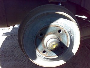

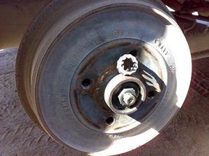

    Чтобы добраться до колодок, нужно снять тормозной барабан. На моей Аудюхе барабан вращается на конических роликовых подшипниках, которые снимаются вместе с ним. Гайка, крепящая барабан к ступице, находится под защитным колпачком - этот колпачок нужно снять.
    Протираем поверхность барабана от грязи, чтобы она не попала в смазку при снятии колпачка, а затем снимаем его, нанося несильные удары молотком по пояску колпачка, по направлению к себе.
    Гайка тормозного барабана зафиксирована специальным корончатым фиксатором и шплинтом.
    Разгибаем усы шплинта и вытаскиваем его. Далее снимаем фиксатор, поддев его отвёрткой.

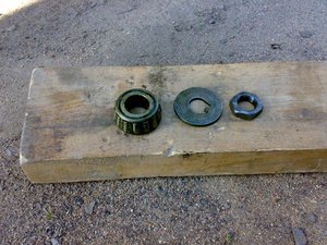

    Откручиваем гайку. Под гайкой имеется прижимная шайба.
    Поддев отвёрткой, снимаем её - и далее вынимаем наружный подшипник, покачав барабан.
    Вот фото снятых с цапфы деталей -
    Корончатый фиксатор и шплинт положить забыл... :uhoh:

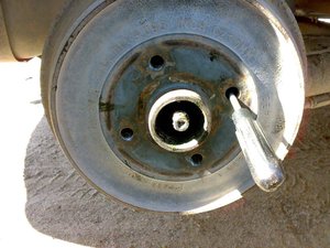

    Теперь вроде бы можно и снимать барабан - но этого сделать не удастся по той простой причине, что в нем имеется выработка, а колодки внутри разведены специальным регулирующим устройством, автоматически поддерживающим необходимый рабочий зазор.
    Чтобы свести колодки и снять барабан, нужно разблокировать регулятор зазора. Делается это просто: поворачиваем барабан так, чтобы любое из отверстий крепления колеса оказалось спереди (по направлению к носу машины), вставляем в отверстие отвертку, и поднимая ее лезвие вверх, упираемся в специальный регулировочный клин. От клина вниз идет пружина, поэтому отверткой клин нащупывается довольно легко: скользим отверткой по пружине вверх и попадаем прямо на клин.
    На фото чуть ниже будет видна эта система - кто не понял по описанию, поймет по фото. )))
    Итак, поймав клин лезвием отвертки, нажимаем ручку отвертки вниз, придерживая барабан от проворачивания.
    Лезвие отвертки поднимает клин, отчего он освобождает распорную планку и колодки сходятся.

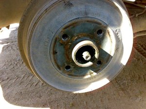

    Теперь можно спокойно снять барабан. Если внутренний подшипник снялся вместе с барабаном - хорошо, а если он остался на цапфе - сразу снимаем его и сальник за ним. Подшипник и сальник лучше протереть/промыть от старой смазки - и, заново смазав, сразу вернуть на место в барабан.

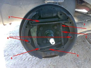

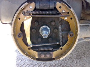

    Теперь снимаем колодки. На фото ниже под цифрами 1 и 2 показана та самая система автоматического поддерживания рабочего зазора - клин, который мы подняли вверх при снятии барабана, и пружина, подтягивающая его вниз при раскрывании колодок.
    Примитивная система, не правда ли?
    Однако она работает безупречно - хвала немецким инженерам, придумавшим такое простое и надежное устройство! :up:
    Под номером 3 - пружина, стягивающая колодки в верхней части, под номером 5 - пружина, стягивающая колодки в нижней части.
    Под номером 4 - фиксаторы колодок. Прижимают колодки к тормозному щиту и не дают колодкам сложиться домиком при снятом тормозном барабане. Если кто разбирал задние тормоза Жигулей - там точно такая же система, за исключением клина с его пружиной. )))
    Ну и под номером 6 - механизм ручного тормоза.
    Под пружиной 3 есть еще одна пружина, прижимающая распорную планку к левой колодке - ее будет видно на последующем снимке при описании ее монтажа.
    Итак, снимаем руками пружину 2 (она мягкая) и вытаскиваем вверх клин.
    Затем пассатижами стягиваем пружину 3 вверх с распорной планки (в левой ее части).
    Пружину нужно придержать через тряпицу рукой в середине, чтобы она случайно не улетела - бывает и такая оказия. )))
    Не стоит опасаться удара - пружина хоть и жесткая, но снимается просто.
    Вытаскиваем другой конец пружины из правой колодки.
    Затем снимаем фиксаторы 4. Придерживая фиксатор с обратной стороны тормозного щита, нажимаем на чашку фиксатора, утапливая цилиндрическую пружину, и повернув чашку на 90 градусов, снимаем фиксатор.
    Вытаскиваем штифт фиксатора из тормозного щита, чтобы он случайно не потерялся.
    Повторяем процедуру с другим фиксатором.
    Пружину 5 снимать не нужно - да ее и очень неудобно снимать на стоящих на месте колодках без приспособления. Вместо этого, чуть разведя колодки сверху, тянем колодки к себе за средние их части, отчего они складываются домиком и соскакивают с нижнего упора. Теперь нижнюю пружину можно легко снять.
    Снимаем трос ручного тормоза, сдвинув упор троса вниз по прорези рычага механизма и убираем снятые колодки в сторону.

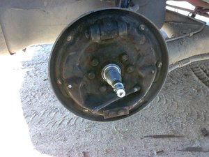

    Вот что у нас осталось после всех этих операций: )))
    Теперь можно ставить новые колодки, сняв с них фаску по краям рашпилем или крупным напильником, помня о выработке внутри барабана.
    Перед установкой колодок тормозной щит нужно очистить от грязи и заодно нужно проверить тормозной цилиндр на предмет подклинивания - поршеньки должны легко сжиматься, а манжеты должны быть в нормальном состоянии - без порывов и трещин.

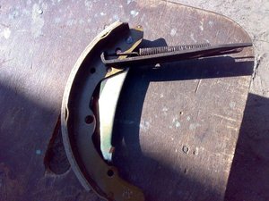

    Итак, собираем колодки. С начала ставим тормозную планку на левую колодку (сняв ее предварительно со старой, конечно. Снятие проблем не вызывает - делаем это точно так же, как с пружиной 3)
    Заводим планку на рычаг ручного механизма снизу и поднимаем ее вверх, на ее рабочее место.
    Установка пружины вызывает некоторые сложности ввиду жесткости пружины. Советую сделать так: вставить пружину в отверстие колодки, упереть планку в край стола/стула, и нажимая на ухо пружины лезвием отвертки, натянуть ее на планку.
    Пружину нужно придерживать в средней части. После нескольких попыток это обычно удается - у меня, по крайней мере, сложностей никаких не возникает. )))
    Вот фото одетой планки с пружиной. Жаль, хвостика не видно, на который натягивается пружина...

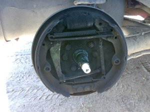

    Вот что у нас получилось после всех этих операций. )))
