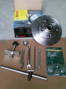

    Итак имеем тормозные диски Bosch 0986478759
    Из инструмента потребуется: Ключи рожковый на 15, накидной на 13. шестигранник на 8. головка на 24. выколотки. Если планируется поменять тормозные колодки на новые, то желательно иметь приспособление для утапливания поршня суппорта (Например Force)

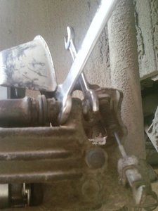

    2.Ключом на 13, откручиваем два крепежных болта корпуса тормозного суппорта, при этом рожковым ключом на 15 удерживаем от вращения палец суппорта.
    3.Снимаем суппорт и подвешиваем его повыше к пружине, чтоб не мешал.

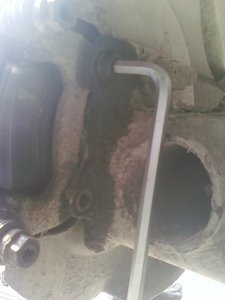

    4.Шестигранным ключом на 8 отворачиваем два болта крепления скобы суппорта, предварительно перед этим очистите внутри от грязи шлицы под ключ-шестигранник
    5.Снимаем скобу суппорта.

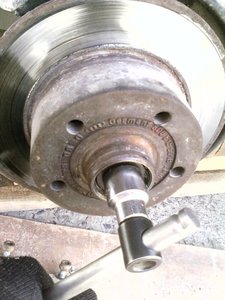

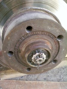

    7.Снимаем шплинт и зубчатый колпачок, головкой на 24 отворачиваем гайку подшипника ступицы.

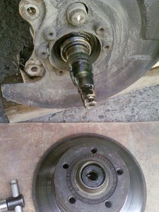

    8.И на себя стягиваем с оси цапфы тормозной диск c подшипниками.

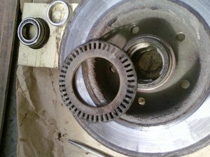

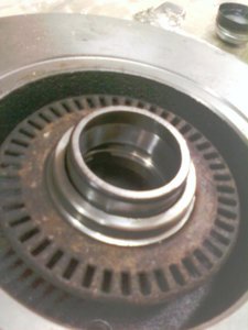

    9.Тонкой выколоткой или отверткой аккуратно выпрессовываем обойму внутреннего и наружного подшипника через три расширения-выемки в тормозном диске.
    Так как были куплены диски без кольца ABS, снимаем это кольцо со старых дисков.
    10.Через отверстие для колесных болтов аккуратно выколоткой сбиваем со старого диска кольцо ABS.

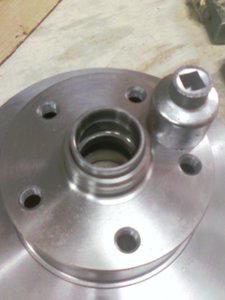

    11.Подходящими оправками или выколотками запрессовываем наружные обоймы подшипников в новые диски. Я использовал в качестве оправки головку на 32 из набора и наружную обойму от подшипника

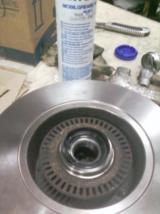

    Закладываем во внутреннюю обойму смазку, подшипник с сепаратором и напрессовываем сальник ступицы и кольцо ABS.
    Смазку для подшипников использовал Мобил XHP-222 в тубе за 250р.

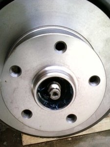

    12.Надеть на цапфу тормозной диск, вставляем сепаратор наружного подшипника, шайбу, и затягиваем по инструкции гайку подшипника ступицы.
    13.Одеваем зубчатый фиксаторный колпачок и зашплинтовываем гайку ступицы.
    Ставим защитный колпачок. После работы с тормозным диском переходим к суппорту и скобам.

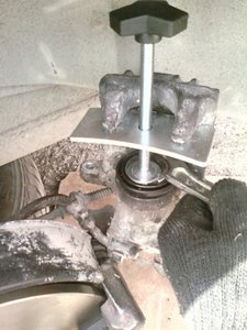

    Ступица собрана, далее прикручиваем скобу суппорта (не забыв вставить новые тормозные колодки))) Для утапливания поршня тормозного цилиндра использовал приспособление Force и спец.ключ
